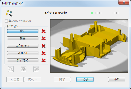

モールドダイウィザード の オブジェクトを選択 ページから、ウィザード内で使用するオブジェクトを選択できます。
ウィザード右側の画像は、サンプルパーツです。オプションの選択に伴い、パーツから選択すべきオブジェクトタイプを反映した画像が表示されます。
ウィザードの開始前にオブジェクトを選択した場合、オブジェクトは自動的に適切なカテゴリーに分類されます。オブジェクトの分類は変更可能です。Ctrl + A キーを使用して、モールドダイウィザードステップ 1 - オブジェクトを選択 ページの選択 オブジェクト として適切な、全てのアイテムを選択することができます。この機能を使用する場合、グラフィックウィンドウのウィザード以外の箇所をクリックして背景をアクティブにします。
