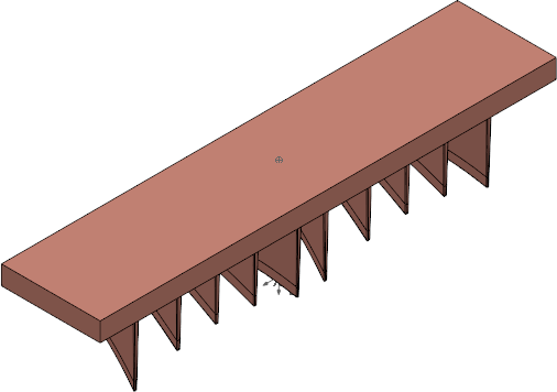

単一ブランクで複数の放電フォームを持つ電極は、マルチインプレッション電極として、ツリーで定義およびグループ化されています。
電極の放電フォームの数は、ツリーではサイコロ
アイコンで示されています。次の例は、単一ブランクで 2 つの放電フォームを持つ電極です。
- 1 つ目の放電フォーム
- 2 つ目の放電フォーム
電極に 7 つ以上の放電フォームがある場合、サイコロ アイコンは 1 から再開され、繰り返し数を表す下付き文字が重ねられています。たとえば、7 番目の放電フォームには
が表示されます。
1 つの放電フォームが複数箇所での放電に使用されている場合は、リストに複数回表示されます。たとえば、次のマルチフォーム電極には放電フォームが 3 つあり、3 番目の放電フォームは 2 回使用されています。
