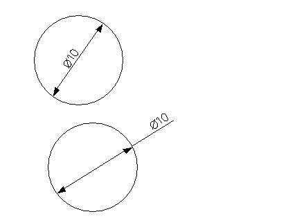

注釈位置によって寸法テキストの描画位置が決まります。
注釈位置により、テキスト配置が円の内側、または、外側になります。
