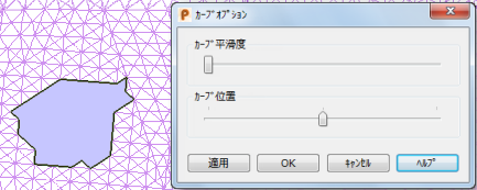

  2. [メッシュツール]タブ > [作成]パネル > [バウンダリー]をクリックし、選択したメッシュのバウンダリーでカーブを作成すると、[カーブオプション]ダイアログが表示されます。
  3. カーブ平滑度 スライダーを移動させて、カーブをスムージングします。

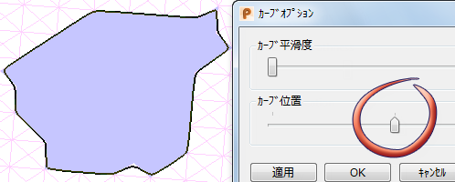

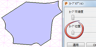

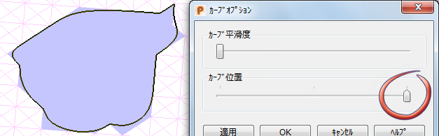

  4. カーブ位置 スライダーを移動させて、閉じた領域に対してカーブのポジションを調整します。 カーブに対して 3 つの位置があります。
    • [外側]: 選択したトライアングルを囲むようにカーブを配置します。
    • [平均]: トライアングルの一部がカーブ内に、一部がカーブ外になります。
    • [内側]: 選択したトライアングル内にカーブを配置します。

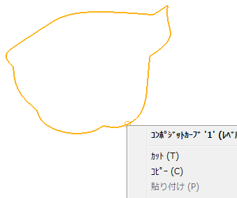

  5. 適用 をクリックして変更を了解し、ダイアログを閉じます。または、キャンセル をクリックして変更内容を保存し、ダイアログを閉じます。 メッシュバウンダリーから、コンポジットカーブが作成されます。
  6. 複合カーブを表示するには、メッシュを右クリックして[非表示]を選択すると、メッシュが非表示になります。
