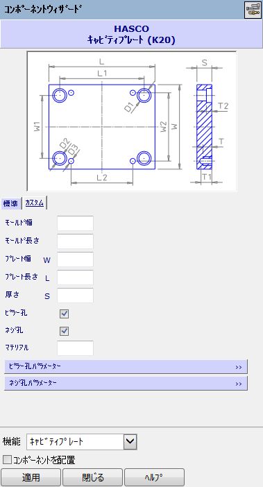

[カスタム]タブのオプションを使用して、標準寸法を変更します。
プレート幅、プレート長さ、厚さ などのオプションを使用して、寸法を変更します。カスタム タブには、現在定義中のコンポーネントタイプを反映したパラメーターが表示されます。
マテリアル - 使用するマテリアルの国際規格番号を選択します。
色付きのバーをクリックして、表示されていないセクションを展開します。
パラメーターを指定し、色付きのバーを再びクリックすると、ボックスが非表示になります。
機能 - 選択するオプションにより、コンポーネントを配置するコンポーネントを指定します。ドロップダウン リストからオプションを選択するか、既定のオプション([モデル上で選択])を使用して、モデル内のコンポーネントを選択します。
コンポーネントを配置 - このオプションを選択し、ブラウザページの 適用 をクリックして、アセンブリにオブジェクトを追加します。 アセンブリモデリングから次のようにして、これを配置することができます。
平面アタッチメント - 矢印として示されます。このアタッチメント上にカーソルを移動させると、新規コンポーネント上のアタッチメントが、既存のアタッチメントと同じ平面にアラインされます。クリックすると、新規コンポーネントがカーソル位置に配置され、この平面アタッチメントとアラインされます。
軸アタッチメント - 底部の円と共に、矢印として示されます。このアタッチメント上にカーソルを移動すると、新規コンポーネント上のアタッチメントが、軸アタッチメントに固定されます。画面上の任意の場所でマウスをクリックし、別のアタッチメント上に移動させないと、新規コンポーネントがこの軸アタッチメントにスナップされます。
をクリックして、コマンドをキャンセルします。新規コンポーネントが消えます。
さらに、アセンブリコンポーネントとしてコンポーネントが登録されます。アセンブリモデリング の手法を使用して、該当コンポーネントのさらなるコピーの作成や、修正を行うことができます。
