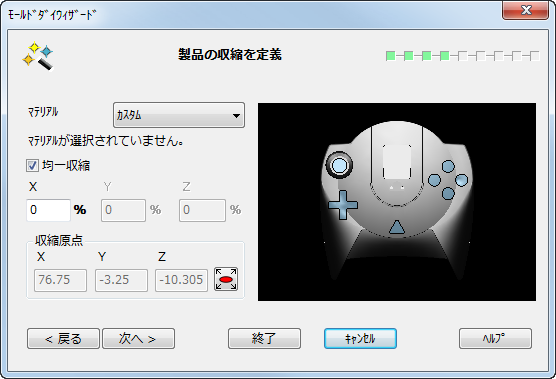

[製品の収縮を定義]ページでは、製品の収縮係数と収縮原点を指定できます。
収縮係数とは、製品の収縮を考慮したキャビティサイズの増分量のことです。
C:\Program Files\Autodesk\PowerShapexxxxx\file\diewizard
xxxxx は PowerShape のバージョン番号、C は PowerShape がインストールされているディスクです。このファイルは、必要に応じて編集可能です。
各項目には、現在の収縮原点の XYZ 座標値が表示されます。座標は、アクティブワークプレーンに相対しています。
をクリックして、収縮原点 を変更します。
モデル上でクリックするか、または[ポジション]
ダイアログで場所を指定して、新しい収縮原点を選択します。
