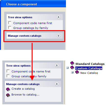

次の用途でカスタム カタログを作成することもできます。
カスタムカタログを管理
をクリックします。これにより、マウスのスクロールの手間を省きます。
