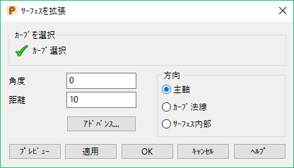

このダイアログを使用して、コンポジットカーブの作成に用いたサーフェスに接するサーフェスを作成します。
角度 - 既存のサーフェスから新規サーフェスを投影する角度です。

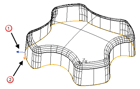

コンポジットカーブに 2 つの矢印が表示されます。一方の矢印はサーフェス法線
沿い、もう一方の矢印はサーフェス接線
沿いになります。
両方の矢印が、拡張サーフェスの角度算出に使用されます。次図のように、角度はサーフェス接線沿いの矢印からサーフェス法線沿いの矢印までの間で計測されます。

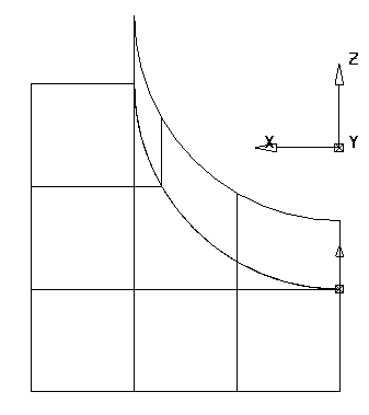

この例では、新規サーフェスをサーフェス接線沿いに下向きにします。サーフェスの接線方向の矢印が、正しい方向を向いています。そのため、角度を 0 のままにします。
距離 - コンポジットカーブから新規サーフェスを投影する距離です。
この例では 5 を入力しています。
方向 - 次のいずれかのオプションから、拡張方向を設定します。
次のサーフェスは、これらのオプションを示します。
主軸 - 基準平面と垂直な軸をガイドとして使用して、サーフェスを拡張します。
次図では、Z 軸が主軸になります。

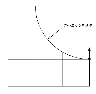

このオプションは、任意の角度でトリムされたサーフェスのエッジを拡張する場合に最適です。
拡張の方向に、主軸をアラインしなければいけません。これを行うには、拡張サーフェスの作成前にワークプレーンを作成し、そのワークプレーンの軸(基準平面と垂直)がサーフェスの拡張方向になるよう設定します。

[アドバンス]: [拡張セグメント]ダイアログを表示します。このダイアログを使用して、コンポジットカーブをセグメントに分解します。各セグメントに対して、拡張方向を指定することができます。
プレビュー - ダイアログの現在の設定内容で作成したサーフェスを表示します。希望の結果がプレビューできるまで、ダイアログの設定を変更することができます。
適用 - 接線サーフェスを作成します。
OK - 接線サーフェスを作成してダイアログを閉じます。
キャンセル - 接線サーフェスを作成せずに、ダイアログを閉じます。
