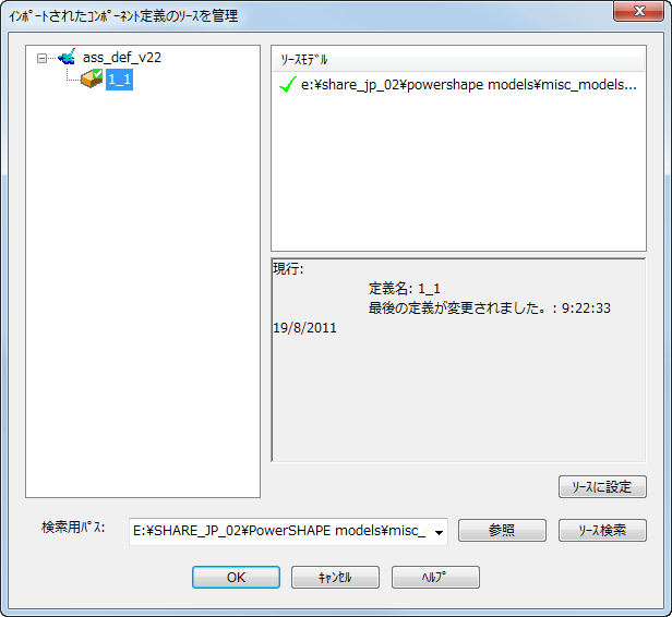

インポートしたコンポーネント定義のソース モデルを変更するには、このダイアログ ボックスを使用します。
[ソースモデル]: ソース モデルと、それに関連付けられているインポートしたコンポーネント定義のリストがツリーに表示されます。左側にあるアイコンはインポートした定義を表し、右側のアイコンはソース モデル内の定義を表しています。これらの間のリンクが切れている(たとえば、ソース モデル内のコンポーネント定義の名前が変更されるか削除されている)場合は、問題があることを示すアイコン
に変わります。
[現行]: 次に関する情報が表示されます。
[検索用パス]: ドロップダウン リストからパスを選択するか、ボックスにパスを入力します。
[参照]: [ソースモデルのパスを選択]ダイアログが表示されます。このダイアログ ボックスでパスを選択して[選択]をクリックすると、[検索用パス]ドロップダウン リストに転送されます。
[ソース検索]: [検索用パス]で選択したパスを使用して、ソース モデルの検索が開始されます。見つかったすべのソース モデルは[ソースモデル]ウィンドウのリストに追加されます。
[ソースに設定]: 定義用に適切なソース モデルを[ソースモデル]ウィンドウに表示されているリストから選択し、[ソースに設定]をクリックします。
[OK]: 選択したソース モデルが、対応する定義にリンクされます。
