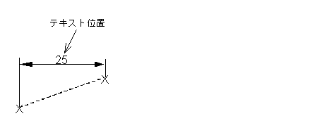

注釈位置の入力箇所により、垂直、または、水平寸法が作成されます。マウスの移動に伴い、水平、または、垂直方向の寸法候補が表示されます。
たとえば、次の注釈テキスト位置を入力して、水平の寸法を作成します。
この寸法の方向は、複数の寸法の他のすべての寸法で使用されます。
テキストは、自動的に引き出し線の中央に配置されます。テキストを中央に配置しない場合は、[オプション]ダイアログの[ドラフティング] > [寸法] > [注釈]ページにある[テキスト中央配置]オプションを選択解除して、引き出し線上でのテキストの位置をクリックして指定します。

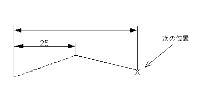

ベースポイントまたはチェーンの寸法:

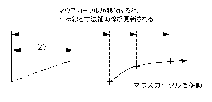

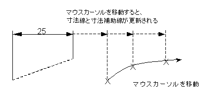

ラバーバンド寸法は、ベースポイントまたは前の寸法の終点と、マウス カーソルにアタッチされています。マウスの移動に伴い、ラバーバンド寸法の引出し線と寸法補助線が変化します。
- ベースポイント |
直列寸法 |
たとえば、次の位置をクリックします。
寸法が追加されています。
- ベースポイント |
直列寸法 |
位置の指定を続行して、寸法を完了します。
