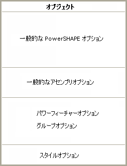

アセンブリモデリングコンテキストメニューでは、編集オプションを利用できます。関連オプションはグループ化され、コンテキストメニューの次図の位置に表示されます。
コンテキスト メニューにアクセスするには、グラフィックス ウィンドウ、アセンブリ ツリー、コンポーネント ライブラリのいずれかで、アセンブリ オブジェクト(アセンブリ全体、サブアセンブリ、コンポーネント、コンポーネント定義、またはリレーション)を右クリックします。各メニューの構成は、選択されているオブジェクト、およびどこからそのメニューにアクセスしたかによって異なります。
[一般]オプションには、[切り取り]、[コピー]、[貼り付け]などの標準的な機能、およびアイテムの非表示や選択情報の表示のためのオプションがあります。
[一般アセンブリ]オプションでは、コンポーネントを作成、修正、および変換でき、そのコンポーネントをアセンブリに追加できます。
[パワーフィーチャ]オプションおよび[グループ]オプションでは、パワー フィーチャーを生成または除去でき、グループのコンポーネントを追加または削除できます。
[スタイル]オプションでは、コンポーネントのスタイルとマテリアル、およびサムネイルの外観を指定できます。
