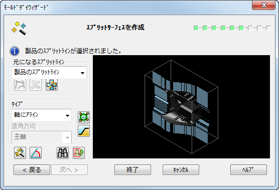

スプリット サーフェスは既定の設定を使用して自動的に作成されます。スプリット サーフェスの設定を変更するには、[スプリットサーフェスを作成]ページを使用します。
- 現在選択されているカーブからスプリットサーフェスを作成することを示します。
[始点]
- 製品のスプリットラインを使用して、スプリットサーフェスを生成します。 他のコンポジットカーブ オプションを使用すると、スプリットサーフェスの生成元になる別のコンポジットカーブを選択 することができます。
- ドロップダウンリストから 他のコンポジットカーブ を選択した場合、このオプションを使用してスプリットサーフェス生成用のカーブを作成します。 これにより、スプリットサーフェスの一部を作成し、ウィザードを使用して残りの部分を作成することができます。このオプションを選択すると、ブロックと製品が自動的に非表示に変化して、カーブのトレースが容易になります。
コンポジットカーブは、スプリットサーフェスの一部と製品を囲んでいなければいけません。
- 削除 ボタンは、このページで作成された全てのコンポジットカーブを削除します。 カーブの 1 つが現行選択されている場合、それも削除され、ウィザードは製品のスプリットラインに戻ります。

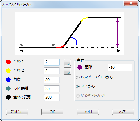

- 1 つ、または、2 つのステップスプリットサーフェスを作成します。 このボタンを選択すると、コア(コア ステップ スプリット サーフェス)用またはキャビティ(キャビティ ステップ スプリット サーフェス)用の[ステップスプリットサーフェス]ダイアログが表示されます。

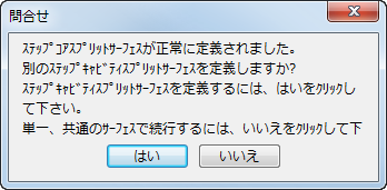

OK - ステップスプリットサーフェスを作成して、別のダイアログを表示します。
はい - ステップスプリットサーフェスダイアログが再表示され、キャビティインサートの第 2 サーフェスを作成することができます。
いいえ - 作成したサーフェスを、共通サーフェスとして使用します。
モールドダイウィザード で 2 つのステップサーフェスを作成して、モールドを分割せずにウィザードを終了すると、2 つのサーフェスはソリッドとして出力されます。
