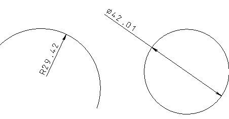

寸法とは、長さまたは角度の計測値です。寸法は、モデルが適切なサイズであることを確認するため、または他の設計者やエンジニアに情報を渡すために追加されます。
寸法は、いくつかの属性で構成されています。
引出し線 は、寸法値を反映する直線、または、円弧です。寸法補助線 は、引出し線をアイテムに関連付けるラインです。端末記号 は引出し線の両端を示し、寸法補助線と接しています。注釈 とは、寸法のテキストを指します。
各属性を編集して、ドローイング上の寸法表示を制御します。例えば、注釈を次のように編集します。
いくつかの異なる寸法を作成できます。

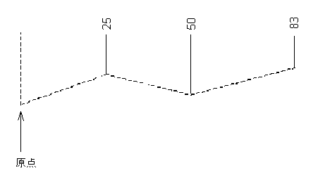

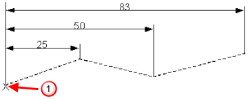

複数の直線寸法は次のようにして作成できます。
- ベースポイント
- 原点
