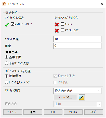

このダイアログを使用して、スプリットサーフェスを作成します。
選択モード - オブジェクトを選択に追加するには、モードを指定してからオブジェクトを選択します。
ダイアログの残りのオプションは、スプリットラインをオフセットしてサーフェスを作成するための設定になります。
オフセット距離 - スプリットサーフェスの、スプリットラインが存在する辺から、もう 1 つの辺までの距離になります。
角度 - スプリットサーフェスの、スプリットラインが存在する辺から、もう 1 つの辺までの角度になります。2 つの矢印がコンポジットカーブに対して直角(法線方向)に描かれ、角度の計測に使用されます。矢印の向きは、角度基準 オプションにより決定されます。
角度基準 - 基準平面、または、下地のサーフェスの法線に相対するスプリットサーフェスを作成することができます。スプリットラインの 2 つの矢印の向きは、このオプションにより決定されます。

スプリット方向 - 基準平面から角度を計測した場合、次のいずれかのオプションを使用して、スプリットサーフェス内のラテラル方向を設定することができます。
アドバンス - スプリットセグメント ダイアログを表示します。このダイアログを使用して、スプリットラインをセグメントに分解します。各セグメントに対して、ラテラル方向を指定することができます。
- パラメーターを指定して、ステップスプリットサーフェス を作成します。 このボタンをクリックして、ステップスプリットサーフェス ダイアログを表示します。
直角方向 - 下部サーフェス法線 オプションが選択されており、角度 値が 0 より大きい場合、直角方向 のいずれかのオプションを使用して、スプリットサーフェスのラテラル方向を調整します。
プレビュー - 現在の設定内容で作成したスプリットサーフェスを表示します。希望のスプリットサーフェスがプレビューできるまで、ダイアログの設定を変更することができます。
適用 - ダイアログを開いたままスプリットサーフェスを作成します。
OK - スプリットサーフェスを作成して、ダイアログを閉じます。
キャンセル - スプリットサーフェスを作成せずに、ダイアログを閉じます。
