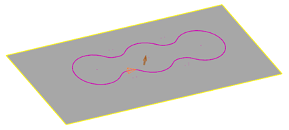

サーフェスと 3D カーブ間にフィレットを作成することができます。3D カーブは、ラインやコンポジットカーブなどの単一ワイヤーフレームオブジェクトから構成されます。
ダイアログの[選択]領域で、[第 1 サーフェス]の横にある
が
に変わります。
カーブが選択されると、[セカンダリワイヤフレーム]の横にある
が
に変わります。
カーブ上に矢印が表示され、フィレットが作成されるカーブのサイドが示されます。プレビュー ボタンを押して、フィレットを確認します。フィレットがカーブの間違った側に作成されている場合には、カーブのその矢印をクリックしてフィレットを再びプレビューします。
フィレットが作成と接続します。
