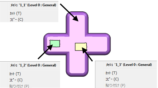

  1. メッシュを選択します。
  2. [メッシュツール]タブ > [トライアングルメッシュ] > [ペイント]をクリックして、分離するメッシュ領域をペイントします。
  3. メッシュを選択した状態で、[管理]タブ > [分割]パネル > [配色]をクリックします。メッシュが 3 つの異なるメッシュに分割されます。これらのメッシュは選択された状態に保たれます。
  4. モデル以外の箇所をクリックします。 色付けした領域のバウンダリーが、黒に変化します。
  5. 色付けした領域を右クリックして、メッシュが分割されていることを確認します。
