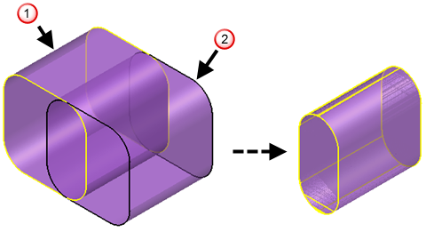

例えば、2 つのメッシュの交差からメッシュを作成します。
  1. [ソリッド]タブ > [フィーチャ]パネル > [交差]をクリックすると、[ブーリアン交差]ダイアログ ボックスが表示されます。
  2. 第 1 選択 として 第 2 選択 として を選択します。
  3. OK をクリックして、新規メッシュを作成します。
