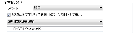

固定長配管のオルソ図面の作成は、オルソ部品表の追加オプションがあること以外、他の配管と同じです。
固定長配管のオルソ部品表を作成するとき、部品表をセットアップすることによって[表セットアップ]の個別の行でカスタム長(最大長より短い)を報告することができます。
固定長配管のアイソメ図面は、他の配管と同様です。ただし、固定長配管には頻繁に、アイソメ図面に示さなければならない終端タイプがあります。これは、終端タイプを示す記号が表示されないプレーン、溶接、ねじ込み(BV、PL、THD)とは異なります。
部品表レポートを使用して、個別のライン項目の固定長配管のそれぞれの長さをリストすることができます。
