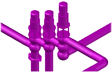

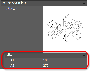

マルチレベル バルブの場合、モデル内のセグメントの方向を設定することができます。
3 レベル バルブの第 2 および第 3 セグメントの角度を指定することができます。たとえば、中央のセグメントを 180 に設定し、下のセグメントを 270 に設定することができます。
マルチポート(例: ミックスプルーフ遮断バルブ)を相互に直接接続することはできません。

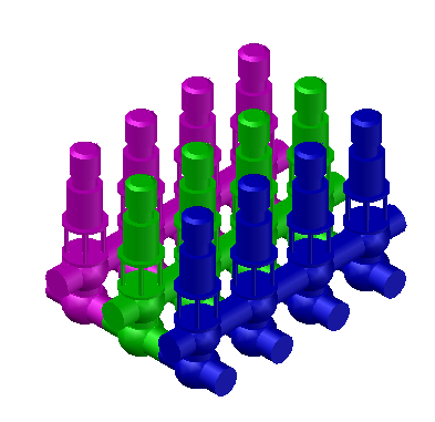

モデル内で、バルブを互いに直接接続し、密接バルブのグループを作成することができます。
第 2 レベルの方向を設定した後、ポートを互いに直接接続したり、[配列複写]コマンドを使用することができます。

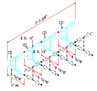

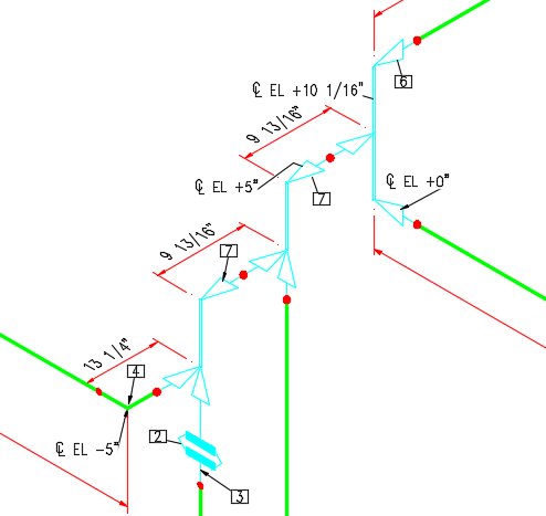

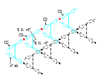

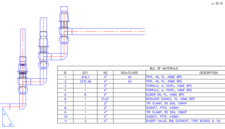

アイソメ図面と PCF 出力は、既定で MD** および MZ** に一致する SKEY 値を使用した VALVE-MULTIWAY をサポートしています。

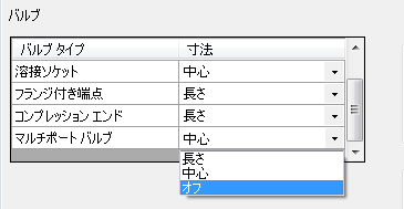

バルブ間の寸法は、アイソメ図面のプロジェクト セットアップで無効にすることができます。
