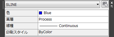

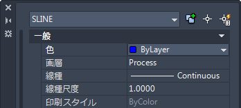

クイック プロパティを使用すると、オブジェクトまたはオブジェクトのセットの一般的なプロパティにアクセスできます。クイック プロパティは既定で有効になっています。オブジェクトを選択すると、選択したオブジェクトのプロパティ一覧の表示と変更を行えます。
クイック プロパティの使用または無効化の詳細については、AutoCAD ヘルプ システムの「オブジェクト プロパティの操作 」を参照してください。
任意のオブジェクトのクイック プロパティは、カスタマイズ ユーザ インタフェース(CUI)エディタで簡単にカスタマイズできます。クイック プロパティの表示をカスタマイズするには、AutoCAD のヘルプ システムの「概要 - ユーザ インタフェースのカスタマイズ 」を参照してください。
