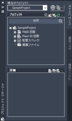

プロジェクト マネージャ
プロジェクトに属する図面をまとめて管理します。
 リボン: [ホーム]タブ [プロジェクト]パネル [プロジェクト マネージャ]をクリックします。
 コマンド入力:  projectmanager
[プロジェクト]コントロール
プロジェクトを開いてプロジェクトのレポートを実行することができます。
プロジェクト名
現在のプロジェクトの名前が表示されます。既定では、最後に開いたプロジェクトが表示されます。
プロジェクト マネージャを初めて開くと、既定のプロジェクトが表示されます。プロジェクト名のリストには、次のオプションも表示されます。
  • 最近開いたプロジェクト名: 最近開いたプロジェクト名のリストが表示されます。
  • ファイルを開く: [ファイルを開く]ダイアログ ボックスが表示されます。既存の project.xml ファイルを検索して選択できます。
  • プロジェクトを新規作成: プロジェクト セットアップ ウィザードが表示されます。
  • サンプル プロジェクト: 製品に付属のサンプル プロジェクトが表示されます。
[パブリッシュ]ボタン
[パブリッシュ]ダイアログ ボックスが表示されます。
[レポート]ボタン
カスタム レポートを含む、実行可能なレポートのリストが表示されます。
  • データ マネージャ: データ マネージャが表示されます。
  • データの書き出し: [レポート データの書き出し]ダイアログ ボックスが表示されます。
  • データの読み込み: [読み込み元]ダイアログ ボックスが開きます。
  • レポート: データ マネージャをプロジェクト レポート モードで開きます。
プロジェクト パネル
プロジェクト内の図面の全体的な構成を設定します。
図面やフォルダを追加、削除、および再整理することができます。図面やフォルダを選択して、それらのデータをレポートに含めることもできます。
プロジェクト パネル ツールバー
図面のステータスを開いたり、追加、更新するボタンがあります。
  • 検索ボックスを非表示にする、または表示します。 検索ボックスを非表示にする、または表示して、特定のファイル名のプロジェクトを検索します。
  •   新規図面: [新規 DWG]ダイアログ ボックスが表示されます。既定のテンプレートに基づいて新しい図面を作成し、プロジェクト ツリーに追加できます。
  •   プロジェクトに図面をコピー:[プロジェクトにコピーする図面を選択]ダイアログ ボックスが表示されます。プロジェクトのコピーするファイルを 1 つまたは複数選択できます。
  •   DWG ステータスを更新: プロジェクト内の図面またはファイルが別のユーザによって編集中かどうかを確認します。
  • 注: 更新では、図面とプロジェクトの同期も行われます。自動同期は、システム変数 SYNCSTYLESMODE で設定します。
[プロジェクト]ツリー ノード
プロジェクト ツリー内の各ノードは、特定のアイコンで指定されます。
  •   プロジェクト ノード: プロジェクト ツリー階層の最上位にある構成単位であることを表します。
    注: プロジェクト ノードの横のアイコンは、プロジェクトのタイプを示します。たとえば、コラボレーション プロジェクトの横には、BIM 360 Team アイコン が表示されます。
  •   P&ID 図面ノード: 削除できない P&ID 図面の既定グループを表します。このフォルダ内には、ネストされたフォルダを追加できます。
  •   Plant 3D 図面ノード: 削除できない Plant 3D 図面の既定グループを表します。このフォルダ内には、ネストされたフォルダを追加できます。
  •   関連ファイル ノード: 削除できない関連ファイルの既定グループを表します。また、任意の既定グループに作成できるフォルダを表します。
  •   図面ノード: プロジェクト内の図面を表します。
    注: コラボレーション プロジェクトでは、各図面ノードの横に、図面がチェック アウトされているかどうかを示す円が表示されます。開いたときにファイルがローカルにキャッシュされている場合は、円のみが表示されます。
    • チェック アウトされていない
    • チェック アウトされている
  •   ロックされた図面ノード: 現在編集中の図面を表します。
  •   見つからない図面ノード: 移動または削除された図面を表します。
  •   参照図面(外部参照)ノード: プロジェクトで参照される図面を表します。
[詳細]パネル
プロジェクトに関する情報や、プロジェクト マネージャのツリー領域で選択した図面に関する情報が表示されます。
