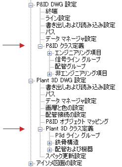

クラス定義は、Plant オブジェクトおよびその関連属性とプロパティをグループ化します。
P&ID のクラス定義の上位レベルのグループは次のとおりです。
- エンジニアリング項目: 機器、ノズル、計装、インライン アセット、ラインが含まれます。
- 非エンジニアリング項目: レポートで集計対象とならない項目が含まれます(流向矢印、配管中断部、アクチュエータ、コネクタ、注釈、ライン ブレークなど)。
- 配管グループ: グループ化された配管が含まれます。
- 信号ライン グループ: 計装とともに使用される信号ラインが含まれます。
Plant 3D のクラス定義の上位レベルのグループは次のとおりです。
- P3D ライン グループ: ライン グループが含まれます。
- 配管と機器: 機器、パイプ配管コンポーネント、およびファスナが含まれます。
- 鉄鋼構造: 構造部材、手すり、はしごなどが含まれます。
