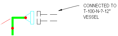

アイソメ終端に、3D モデル プロパティからのテキスト注釈を設定します。
アイソメ図面や PCF に含まれていない接続オブジェクトのプロパティを、注釈として付加することができます。例えばノズル機器や、異なるパイプライン番号のプロパティなどを付加することができます。
接続文字のプロパティは、<Nozzle.Tag>や<Equipment.PartSizeLongDesc>のように、不等号ブラケットで囲むことにより指定します。P3dLineGroup、Drawing、Project、Pipe、Equipment、EngineeringItems、Nozzle クラスからのプロパティを使用できます。
接続する機器がノズルであれば、Equipment からプロパティを指定します。例えば、<Equipment.Tag>-<Nozzle.Tag>-<Nozzle.Size>$<Equipment.PartSizeLongDesc>は、T-100-N-?-12"$VESSEL になります。
