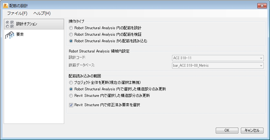

Robot で RC 構造部材に対して配筋を計算すると、配筋を Revit に転送できます。
Robot で計算した配筋を Revit に転送するには、次の手順を実行します。
配筋のすべてのパラメータが、Revit から Robot に転送されます。
