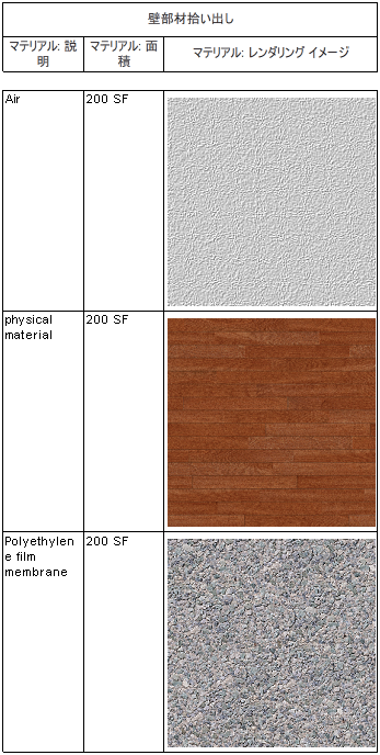

壁の数量積算集計表を作成し、フィールド[マテリアル: レンダリング イメージ]を含めます。
シート ビューを作成し、シートに壁の数量積算集計表を配置します。
シート上に、イメージ付きの壁の数量積算集計表ビューポートが表示されます。
