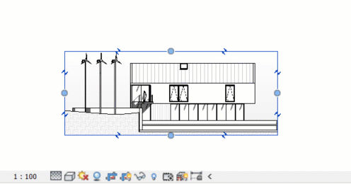

ビューをトリミングする
トリミング領域を作成します。
ビューがトリミングされていない場合は、ビュー コントロール バーで
(ビューをトリミング)をクリックします。
ビューはトリミングされているけれどもトリミング領域が表示されていない場合は、ビュー コントロール バーで
(トリミング領域を表示)をクリックします。
必要に応じて、ドラッグ コントロールを使用するかサイズを指定してトリミング領域をサイズ変更します。
