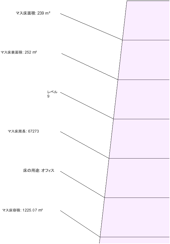

Revit には、[マス床タグ]ファミリおよび[M_マス床タグ]ファミリが用意されています。これらのタグは、マス床ごとに用途と平方単位に関する情報を提供します。これらは、次のフォルダにあります。
%ALLUSERSPROFILE%\Autodesk\RVT 2020¥Libraries¥<言語と地域>¥Annotations
マス床タグ内に他のパラメータ値を表示するには、次のように、目的の情報が含まれるタグ ファミリを作成します。
マス床のサンプル タグ
