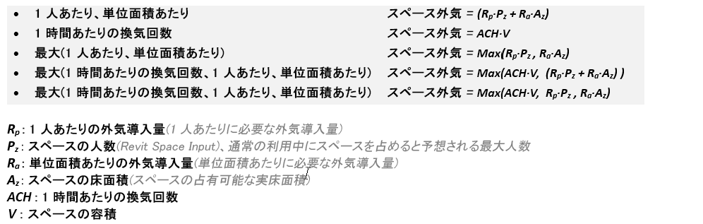

| 外気導入方法 | スペースを選択した場合、このプロパティには、スペースの必要外気量の計算方法が表示されます。[建物タイプ/スペース タイプの設定]ダイアログを使用して、次のいずれかの方法を指定します。それぞれの計算方法は下記のようになります。
