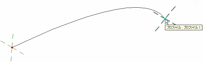

押しだしやブレンドなど、他のソリッド ジオメトリのエッジを選択するには、[パスを選択]をクリックします。または、ステータス バーで選択中の線を確認しながら既存のスケッチ線を選択します。この方法で選択すると、選択しているジオメトリに対してスケッチ線が自動的にロックされ、複数の作業面にパスをスケッチすることができるので、3D パスを作成することができます。
スイープ ブレンド パス上のプロファイル 1 の端点がハイライト表示されます。
