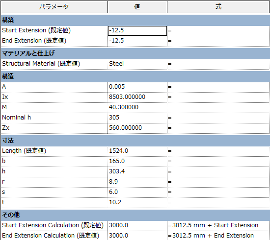

[プロパティ]パネル
(ファミリ タイプ)をクリックします。
これらの条件が満たされていない場合、ファミリは更新されません。

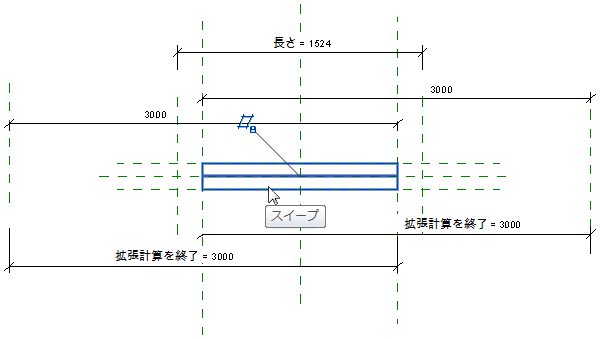

[モード]パネル

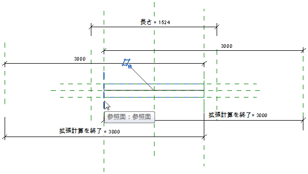

(スイープを編集)をクリックします。
[スイープ]パネル

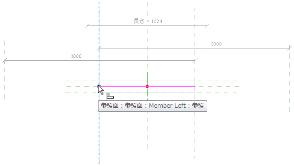

(パスをスケッチ)をクリックします。
[修正]パネル

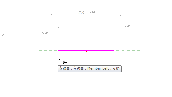

(位置合わせ)をクリックします。

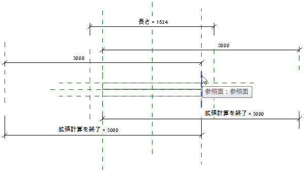

[モード]パネル
(編集モードを終了)をクリックします
[モード]パネル
(編集モードを終了)をクリックします。

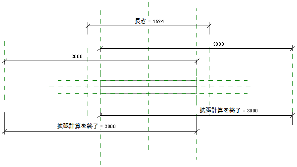

[要素を非表示]の順にクリックします。詳細レベルが[標準]のスイープが非表示となり、詳細レベルが[詳細]のスイープが表示されます。
[要素を非表示]の順にクリックします。詳細レベルが[詳細]のスイープが非表示となり、鉄骨要素のウェブを表す 2 本のシンボル線分が表示されます。必要に応じて拡大表示することができます。
[修正]パネル
(位置合わせ)をクリックします。
[一時的に非表示/選択表示にリセット]をクリックし、非表示の要素をすべて元に戻します。
