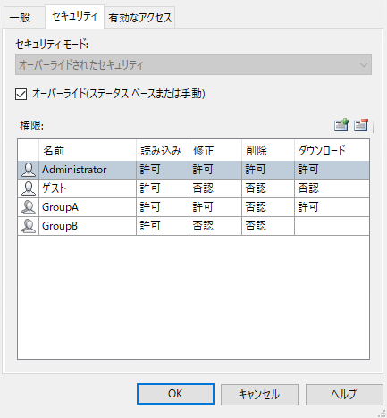

アクセス制御リストでメンバの追加と削除を行うことで、特定のファイル、フォルダ、アイテム、およびカスタム オブジェクトにアクセスできるユーザをコントロールすることができます。また、コンテンツの表示、修正、削除のうち、メンバの実行可能な操作をコントロールすることもできます。
注: カスタム オブジェクトは Vault Professional で使用できます。
アクセス制御リストが定義されていないファイル、フォルダ、またはカスタム オブジェクトは、オブジェクト ベースのセキュリティを使用します。
オブジェクト ベースのセキュリティをオーバーライドすることができます。セキュリティのオーバーライドとは、オブジェクトに ACL が存在するが、新たに定義した ACL によりオーバーライドされていることを意味します。この ACL は、オーバーライド ACL (オーバーライド アクセス制御リスト)と呼ばれます。
オーバーライド ACL が存在している間、オブジェクト ベースのセキュリティは無視されます。ユーザがオーバーライド ACL を削除した場合は、オブジェクト ベースのセキュリティが新しいセキュリティとなります。オーバーライド ACL がアクティブな場合、ACL リストに登録されているメンバーおよびユーザのみにオブジェクトの権限があります。

オブジェクト ベースのセキュリティがステータス ベースのセキュリティと結合されている場合
結合されたセキュリティ(デュアル ゲート セキュリティ)を使用する場合に、次の使用例を 1 つまたは複数の Vault オブジェクトに適用することができます。
注: Vault 2016 以前の従来のセキュリティ(シングル ゲート セキュリティ)を使用するには、
ライフサイクル定義の[セキュリティをオーバーライド]オプションをオンにします。
オブジェクトの ACL
ステータス ベースの ACL
生成される ACL
許可
許可
許可
拒否
拒否
拒否
拒否
許可
拒否*
Null
拒否
拒否
許可
Null
拒否
Null
Null
拒否
(ACL にない) Null
許可
拒否*
許可(サブセット グループ)
許可(スーパーセット グループ)
許可* (サブセット グループ)
*生成される権限は、Vault 2016 以前で使用されていた従来のシングル ゲート セキュリティとは異なります。
