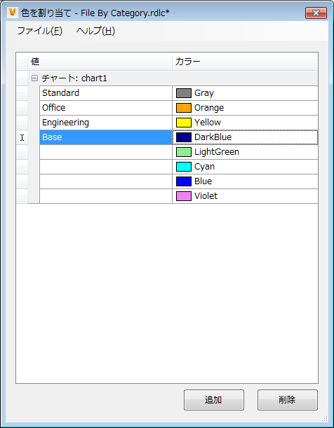

[色を割り当て]ダイアログ
[色を割り当て]ダイアログでテンプレートが開かれると、テンプレートに含まれるチャート要素が、要素ごとに現在割り当てられている色とともに一覧表示されます。テンプレートに複数のチャートが含まれている場合、チャート要素はチャート単位でグループ化されます。
テンプレートは、ローカル フォルダからでも Vault からでも開くことができます。レポートが生成済みの場合にのみ、[値]列にチャート要素の名前が入ります。レポートが生成されていない場合、[値]列のフィールドは空白です。
既定では、[色を割り当て]ダイアログに 8 色の既定パレットが表示されます。テンプレートで指定した場合を除き、色は以下の順序でチャート要素に割り当てられます。
[値]フィールドに正確なチャート要素名を入力し、色を選択すると、その色がチャート要素に割り当てられます。
テンプレートを保存して変更を確定します。

テンプレートにカスタム色プロパティが含まれていない場合、規定の色パレットが表示されます。
カスタム色プロパティがテンプレートに追加されている場合、値の名前が抽出され、割り当てられた色とともにダイアログに表示されます。色を割り当てていない新しい値は、既定の一覧で次に使用可能な色とともに表示されます。
または
[レポート テンプレートを保存]を選択して変更を確定します。 テンプレートが Vault からチェックアウトされている場合、保存後に再びチェックインされます。
