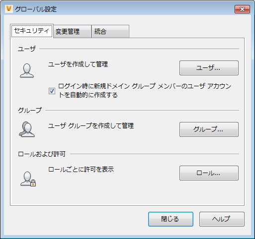

[セキュリティ]タブには、Vault へのアクセス権をユーザに付与し、ユーザ権限を割り当てるためのオプションがあります。ユーザのグループを作成して、アクセス権とロールをグループに割り当てることもできます。ユーザまたはグループのメンバの権限は、ユーザまたはグループに割り当てられたロールによって定義されます。

ユーザ アカウントは、[ユーザ管理]ダイアログ ボックスで作成および管理できます。
Vault Server へのアクセス権のある Active Directory グループのメンバーである Windows ユーザが Windows 認証を使用して Autodesk Vault Client にログインするときに、Vault Server ユーザ アカウントを自動的に作成することができます。このオプションは、既定でオンに設定されています。

グループは、[グループ]ダイアログ ボックスで作成および管理できます。

ロールは、[ロール管理]ダイアログ ボックスで作成され、管理されます。ロールを作成、コピー、または編集する際に、ロールに割り当てられた権限を表示することができます。
アクセス
  1. Autodesk Data Management Server Console を起動します。
  2. [ツール] [管理] [グローバル設定]を選択します。
  3. [グローバル設定]ダイアログ ボックスで、[セキュリティ]タブを選択します。
