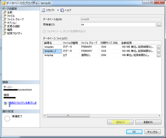

  3. tempdb を右クリックし、[プロパティ]を選択します。
  4. [ファイル]ページを選択します。
  5. マルチコア システムを使用している場合は、次のガイドラインに従って追加のデータ ファイルを設定する必要があります。シングルコア システムを使用している場合は、手順 d に進みます。
    1. データ ファイルの合計数は、使用可能な物理プロセシング コアの個数の半分にする必要があり、データ ファイルの最大数は 8 個です(例: 物理コア数が 8 の場合、データ ファイルの合計数 4、つまり tempdev、tempdev_2、tempdev_3、tempdev_4 の 4 つになります)。
    2. データ ファイルを追加するには、[追加]ボタンをクリックします。
    3. 必要に応じて、新しいファイルに tempdev_2、tempdev_3 などの名前を付けます。
    4. 各データファイルの初期サイズを 1,024 MB に設定します。データ ファイルを合計で 8 個使用する場合は、512 MB の初期サイズを指定することができます。
    5. データ ファイルごとに[自動拡張]を100 MB (無制限の拡張)に設定します。
    6. LDF ログ ファイルのサイズを、データ ファイルの合計サイズに設定します(例: データ ファイルの合計数が 2 個の場合、LDF を初期サイズ 2048 MB に設定する必要があります)。
    7. 次のイメージのような結果が表示されます。

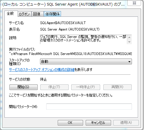

  3. [コントロール パネル]の[管理ツール]をダブルクリックし、[サービス]アイコンをダブルクリックします。
  4. [SQL Server Agent (AUTODESKVAULT)]サービスを選択します。
  5. [SQL Server Agent (AUTODESKVAULT)]サービスを右クリックし、[プロパティ]を選択します。
  6. . [スタートアップ タイプ]を[自動]に変更して、サービスを開始します。

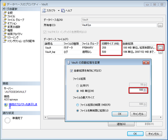

  8. Vault データベースを右クリックし、[プロパティ]を選択します。
  9. [ファイル]ページで、次の項目を設定します。
    • すべての <Vault> データベースの[自動拡張]を、最大 100 MB、拡張制限なしに設定する。
    • すべての <Vault>_log ファイルの初期サイズを 500 MB に設定する。
    • <Custom_Library> ファイルの[自動拡張]値を 25 MB に設定する。
    • すべての _log ファイルの[自動拡張]値を、最大 10 %、拡張制限なしに設定する。

  10. [オプション]ページで、[復旧モデル]を[単純]、[互換性レベル]を[SQL Server 2012 (110)]に変更し、[自動縮小]ドロップダウン リストを[False]に変更します。
  11. KnowledgeVaultMaster、Vault、Library Vault のすべてのデータベースについて、手順 8 ~ 10 を実行します。

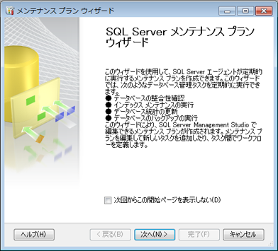

  12. [管理]フォルダを展開して、[メンテナンス プラン]フォルダを選択します。
  13. [メンテナンス プラン]フォルダを右クリックし、[メンテナンス プラン ウィザード]を選択します。次のダイアログが表示されたら[次へ]をクリックします。

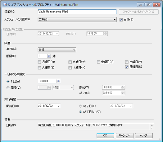

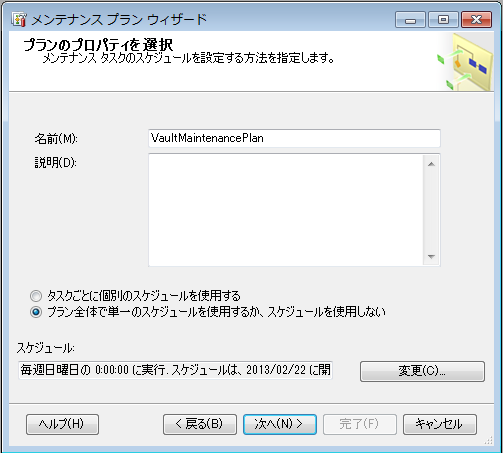

  14. [プランのプロパティを選択]ダイアログで、名前として Vault メンテナンス プランを入力し、[変更]ボタンをクリックしてスケジュールを設定します。
  15. [ジョブ スケジュールのプロパティ]ダイアログで、Autodesk Vault Server Console バックアップの終了後に実行するプランを設定します。データセットのサイズによっては、週の別の日時にこのスケジュールを実行しなければならない場合があります。このタスクを土曜日に実行して、完了までにかかる時間を確認してから、このジョブを定期的に実行する日時を決定することができます。

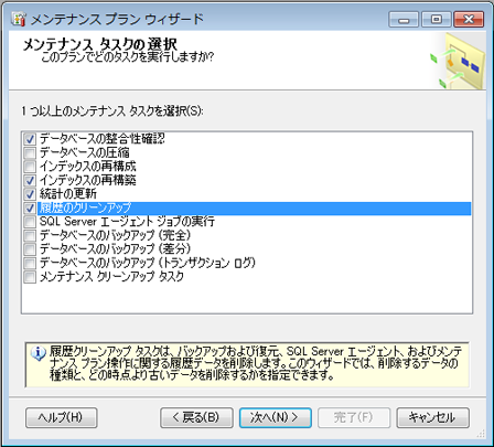

  16. [メンテナンス タスクの選択]ダイアログで、次のオプションをオンにします。

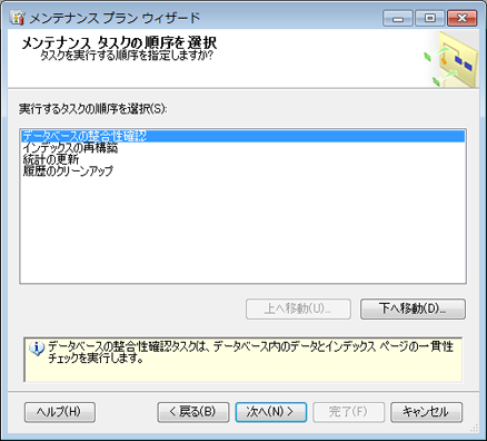

  17. [メンテナンス タスクの順序を選択]ダイアログで、順序を次のように設定します。

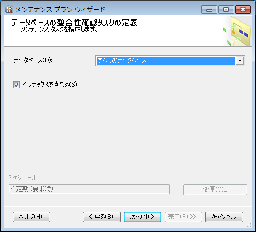

  18. [データベースの整合性確認タスクの定義]ダイアログで、[データベース]ドロップダウン リストから[すべてのユーザ データベース]を選択し、[インデックスを含める]の横にあるチェック ボックスをオンにします。

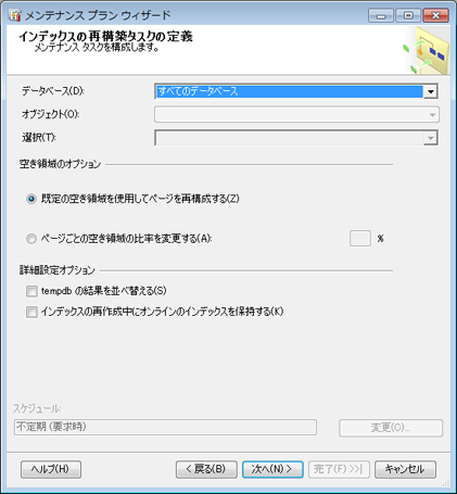

  19. [インデックスの再構築タスクの定義]ダイアログで、[データベース]ドロップダウン リストから[すべてのユーザ データベース]を選択します。

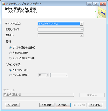

  20. [統計の更新タスクの定義]ダイアログで、次のオプションを選択します。

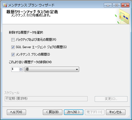

  21. [履歴のクリーンアップ タスクの定義]ダイアログで、必要に応じてクリーンアップ オプションを選択します。
