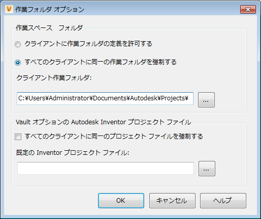

既定のプロジェクト ファイルを使用する
  1. Autodesk Vault を起動し、管理者としてログインします。
  2. [ツール] [管理] [Vault 設定]を選択します。
  3. [Vault 設定]ダイアログ ボックスで、[ファイル]タブをクリックします。
  4. [作業フォルダ]セクションで[定義]をクリックします。
  5. [作業フォルダ オプション]ダイアログで、Vault オプション用の[既定の Inventor プロジェクト ファイル]を指定します。
  6. [すべてのクライアントに同一のプロジェクト ファイルを強制する]を選択して、個々のクライアントの Inventor プロジェクト設定を無効にします。
  7. [OK]をクリックします。
  8. [Vault 設定]ダイアログ ボックスで、[閉じる]をクリックします。
