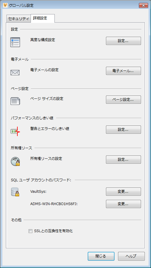

Vault サーバの[詳細設定]にアクセスする
  1. ADMS Console で、[ツール] > [管理]の順に選択します。
  2. [詳細設定]タブを選択します。
機能の概要
機能
説明
高度な構成設定
次の高度な設定を指定します。
  • 偽装資格情報
  • 接続タイムアウトのしきい値
  • 新しい共有パス
  • 表示するログ ファイル数
  • サーバ タスクの履歴をサーバに保持する日数
電子メールの設定
電子メールの受信者を特定し、テスト用電子メール メッセージを送信します。
ページ サイズの設定
ページ上でのデータ行の表示方法を設定します。
警告とエラーのしきい値
パフォーマンスのしきい値を設定します。
所有権リースの設定
ワークグループがオブジェクトの所有権を保持する時間の長さを指定します。
SQL ユーザ アカウントのパスワード
VaultSys と ADMS_%SiteName% SQL Service アカウントのパスワードを変更します。
SSL との互換性を有効化
SMTP サーバで SSL を使用する場合、Vault Server の互換性を有効化できます。
