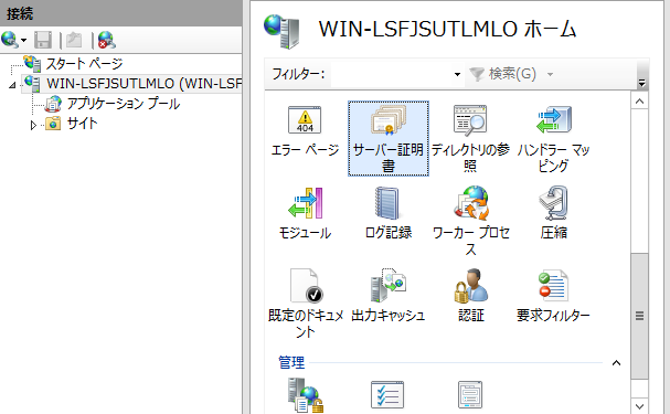

- ツリー ビューでサーバ ノードを選択し、リスト ビューで[サーバ証明書]機能をダブルクリックします。

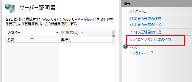

- [アクション]ペインで[自己署名入り証明書の作成]をクリックします。

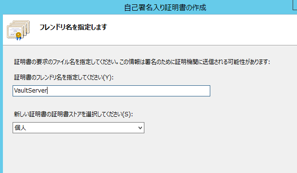

- 分かりやすい名前を入力し、[OK]をクリックします。

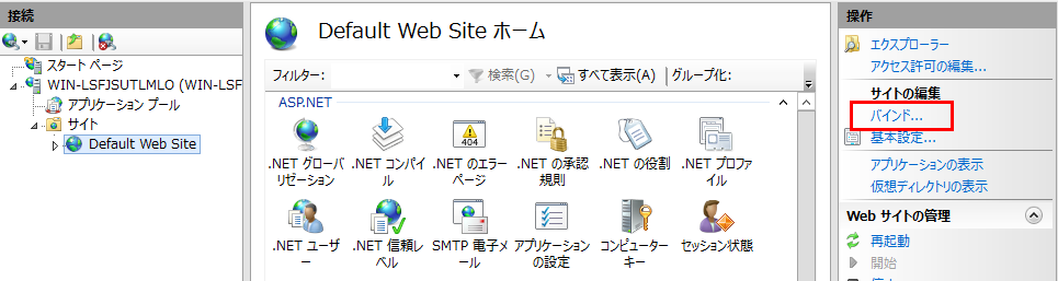

- [サイト]ツリーを展開し、AutodeskDM 仮想ディレクトリのホストである Web サイトを選択します。次の画像では、Web サイトは既定の Web サイトになっています。 既定の Web サイトを選択して、[アクション]ペインから[バインド]をクリックします。

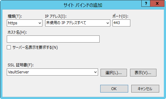

- [追加]をクリックして、タイプを https に変更し、インストールした証明書の分かりやすい名前に[SSL 証明書]を変更します。[OK]をクリックします。
- [閉じる]をクリックします。

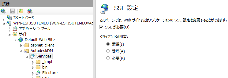

- [AutodeskDM]

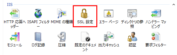

[サービス仮想ディレクトリ]の順に選択して、[SSL 設定]ボタンをダブルクリックします。
- [SSL 設定]ページで、[SSL が必要]オプションをクリックします。
- クライアント証明書を使用する場合は、[クライアント証明書]領域で[必要]オプションをクリックします。使用しない場合は、[無視]オプションを選択します。
- [アクション]ペインから[適用]をクリックします。
