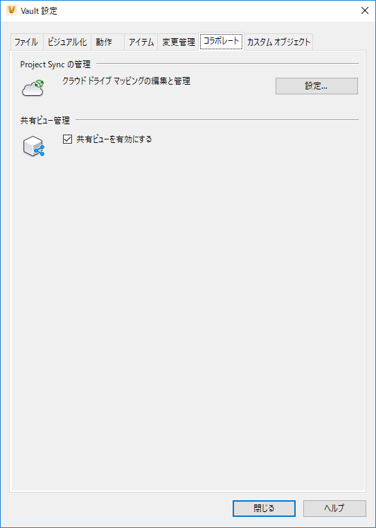

管理者は、共有ビューおよび Project Sync を有効化、無効化、および管理できます。
[コラボレート]タブにアクセスします。
- をクリックします。
- [Vault 設定]ダイアログ ボックスで、[コラボレート]タブを選択します。
Project Sync の管理
注: この機能は、Vault Professional 内のみで使用することができます。また、Project Sync を使用するには、Fusion Team へのサブスクリプションも必要です。
Vault と Autodesk クラウド ドライブの間のファイルの同期を設定します。Project Sync では、以下を行うことができます。
- クラウド ドライブにコンテンツをアップロードする
- クラウド ドライブからコンテンツをダウンロードする
- Vault と Autodesk クラウド ドライブの間のファイルの同期をスケジュール設定する
- ファイルを同期するためのフォルダ マッピングを設定する
手動同期を有効にする
手動同期を使用すると、必要に応じて、クラウド ドライブにコンテンツをアップロード、またはクラウド ドライブからのコンテンツをダウンロードすることができます。
