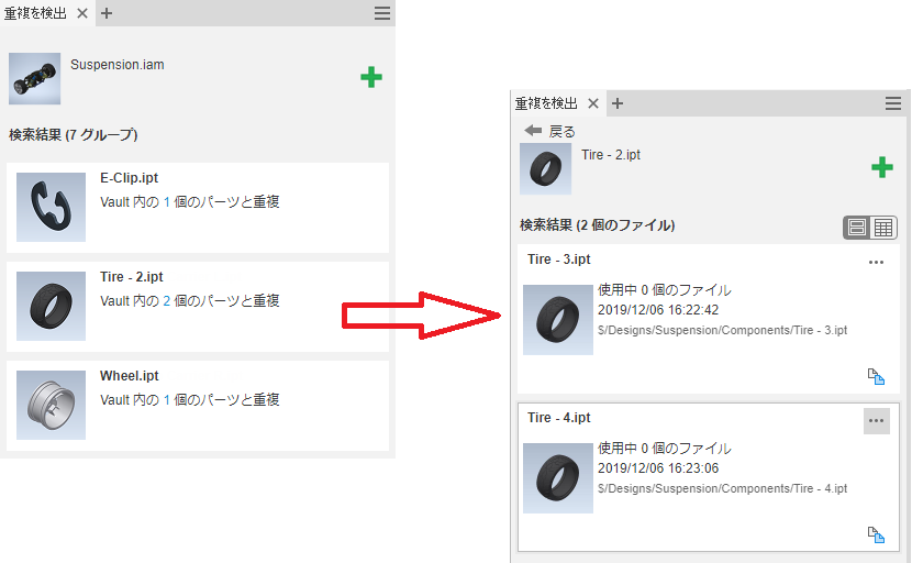

  1. [検索]をクリックします。[重複を検索]パネルにパーツ検索結果が表示されます。
アセンブリの検索結果を表示する
  1. [検索]をクリックします。[重複を検索]パネルに検索結果グループが表示されます。
  2. 個々の重複パーツを表示するには、目的のグループ結果をクリックします。
    は、同じソースを持つパーツ(たとえば、[コピー デザイン]や手動コピーを使用して作成されたパーツ)を示します。
  3. グループ結果のリストに戻るには、 [戻る]をクリックします。

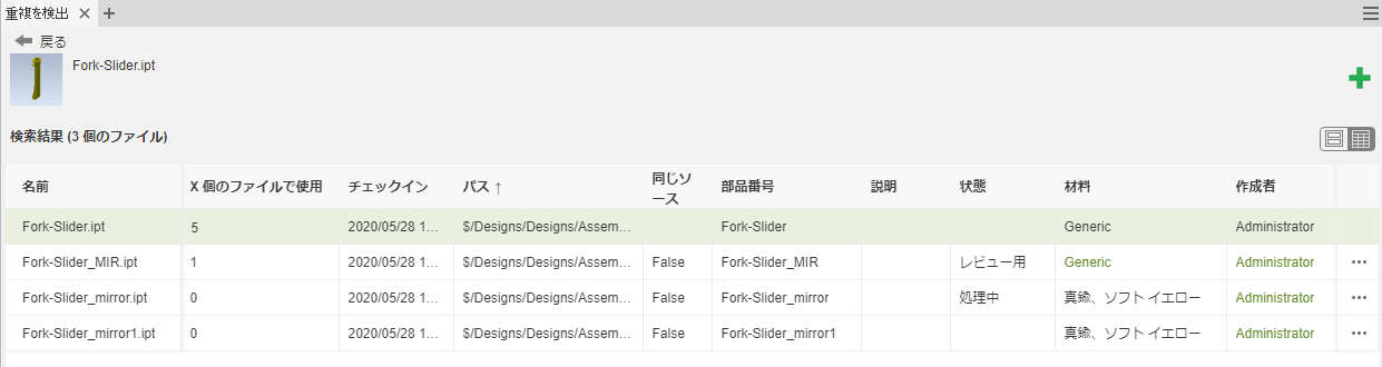

検索結果の表示をコントロールします。次のビュー オプションを使用できます。
タイル ビュー
検索結果をイメージ プレビューとともにリストに表示します。
詳細ビュー
検索結果と、材料、ファイル パス、ソース ファイルが使用されているファイルの数などの詳細が表示されます。ソース ファイルが最初にリストされるため、ソース ファイルと見つかった重複に関するデータを簡単に比較できます。同じプロパティは緑色で示されます。
タイトルをクリックすると、列を並べ替えることができます。パネルは、Inventor グラフィックス ウィンドウの下部に移動してドッキングすることもできます。

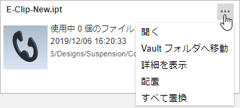

パーツの操作
検索結果のパーツの横にある をクリックすると、次のオプションが表示されます。
変更開始
選択したパーツを Inventor で開きます。
Vault にジャンプ
選択したパーツを Vault で開きます。
[詳細を表示]
バージョンの数や使用場所など、パーツの詳細を表示します。
配置
選択したパーツをアクティブなアセンブリに配置します。
[すべて置換]
アセンブリ内でパーツのすべてのインスタンスを置換します。
