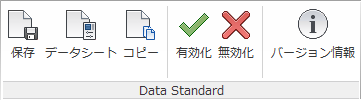

Inventor または AutoCAD で Data Standard を有効にする
Data Standard ダイアログを有効にするには、次の手順を実行します。
  1. Inventor または AutoCAD を起動します。
  2. ファイルを新規作成するか、既存のファイルを開きます。
    ファイルが開くと、アイコン リボンに[Data Standard]タブが表示されます。
  3. Data Standard ダイアログの使用を開始するには、[Enable]をクリックします。
    任意の時点で使用を停止するには、[Disable]をクリックします。

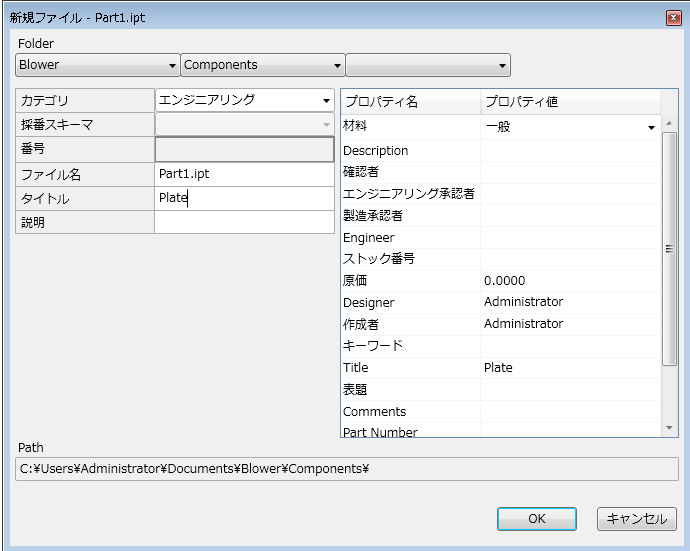

ファイルを保存する
Data Standard 機能を有効にすると、ファイルを初めて保存するたびに、ファイルの詳細の入力を求めるプロンプトが表示されます。プロンプトは、メイン ツールバーまたは[Data Standard]リボンの[保存]をクリックすると表示されます。必須の詳細情報を入力し、[OK]をクリックしてデータを保存します。管理者が Vault のチェックイン ダイアログを有効にした場合は、チェックインの詳細の入力を求めるプロンプトも表示されることがあります。

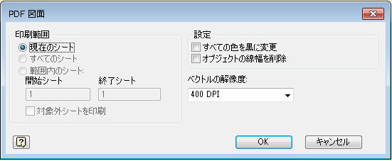

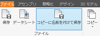

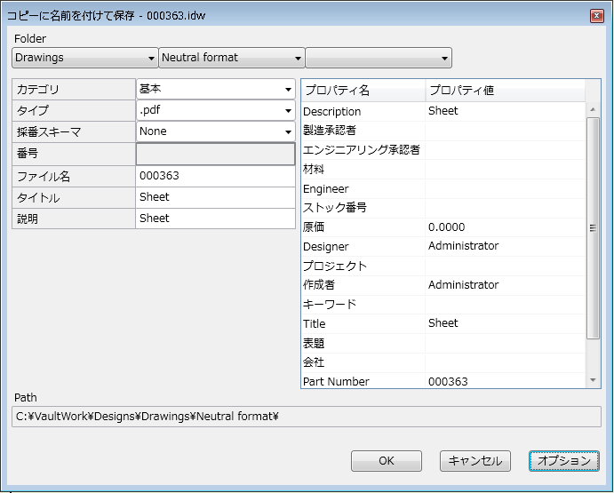

[コピーを名前を付けて保存] (Inventor のみ)
[コピーを名前を付けて保存]機能を使用して、パーツ、アセンブリ、図面、またはプレゼンテーション ファイル(DWG、STP、PDF、DXF など)をコピーします。
  1. パーツ、アセンブリ、図面、またはプレゼンテーション ファイルを開いて、[コピーを名前を付けて保存]をクリックします。
  2. [コピーを名前を付けて保存]ダイアログで、該当する場合には、カテゴリを選択して開いているファイルのコピー形式および採番スキーマを指定します。必要に応じてコメントを入力します。
  3. [オプション]ボタンをクリックして、ファイルの印刷範囲、表示設定、またはベクトルの解像度をカスタマイズします。[OK]をクリックします。
  4. [コピーを名前を付けて保存]ダイアログの[OK]をクリックして、ファイルを新しい形式で保存します。
    ファイルは自動的に作業スペースおよび Vault に保存されます。Vault のチェックインを実行する必要はありません。
