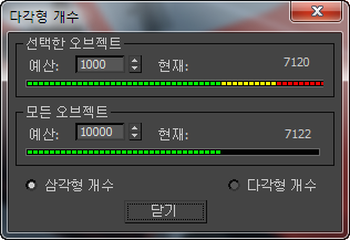

다각형 카운터 유틸리티
현재 장면의 면 개수 및 현재 선택 세트의 면 개수를 표시합니다. 이들 값 모두에 대해 예산을 설정할 수 있습니다.
장면에서 적은 수의 면만 사용하려는 경우 다각형 카운터 유틸리티를 사용합니다. 위에 나타난 경로를 따르는 경우 3ds Max에 다각형 개수 대화상자가 열리고 여기서 장면의 모든 오브젝트 및 선택한 오브젝트에 대해 예산 면 개수를 설정할 수 있습니다. 할당된 예산에 접근하고 초과함에 따라 막대 그래프가 초록색에서 노란색으로 그 다음 빨간색으로 변경됩니다.

다각형 카운터를 사용하려면
  1. 유틸리티 패널 유틸리티 롤아웃에서 추가 버튼을 클릭한 다음 다각형 카운터를 선택합니다.
  2. 삼각형 개수를 셀 지 다각형 개수를 셀 지 선택합니다.
  3. 모든 오브젝트에 스피너를 설정하여 전체 장면의 다각형 예산을 만듭니다.
  4. 개별 오브젝트를 선택하고 개별 오브젝트의 다각형 예산을 설정합니다.
  5. 한도를 초과하면 그래프 선의 끝이 빨간색으로 표시됩니다.
인터페이스
선택한 오브젝트 그룹 및 모든 오브젝트 그룹
색상 막대 표시기가 선택한 오브젝트에 대한 장면의 면 수 및 모든 오브젝트에 대한 장면의 면 수를 표시합니다. 다각형 카운터는 면 개수에 닫힌 스플라인 모양 및 모든 메시 오브젝트를 포함시킵니다.
예산
예산에 허용된 면 수를 표시합니다.
현재
선택한 오브젝트 또는 장면에 현재 면 수를 표시합니다.
삼각형 개수/다각형 개수
