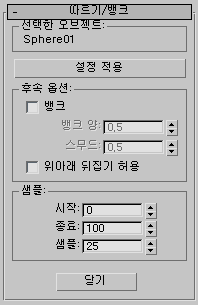

인터페이스
선택한 오브젝트 그룹
현재 선택 사항의 이름을 표시합니다. 오브젝트를 여러 개 선택했으면 "여러 선택"이 표시됩니다.
설정 적용
설정을 적용하고 회전 키를 생성하려면 클릭합니다. 이 버튼을 클릭할 때마다 지정된 프레임 범위(샘플 그룹에서 설정)의 회전 키가 삭제되고 다시 생성됩니다.
따르기 옵션 그룹
뱅킹 사용 여부를 지정하는 매개변수와 뱅킹 설정을 포함합니다.
뱅크
오브젝트가 궤적을 따르면서 뱅킹하게 하려면 설정합니다.
뱅크 양
값이 양수인지 음수인지 여부에 따라 뱅킹 정도를 어느 한 쪽으로 조정합니다.
스무드
오브젝트가 궤적의 구부리기를 통과할 때 롤 각도가 바뀌는 빠르기를 제어합니다. 값이 작아지면 오브젝트가 곡선의 변화에 더 민감해지며 값이 커지면 순간 동작을 최소화합니다.
위아래 뒤집기 허용
이 옵션을 끄면 오브젝트가 세로 방향의 경로 주위를 이동할 때 대칭 이동하는 상황을 방지합니다. 설정하면 오브젝트를 대칭 이동할 수 있습니다. 기본적으로 해제되어 있습니다.
샘플 그룹
회전 키가 생성되는 프레임의 범위와 생성 키 개수를 지정합니다.
시작
첫 번째 프레임 회전 키가 생성되도록 지정합니다.
마지막 프레임 회전 키가 생성되도록 지정합니다.
샘플
지정한 범위에서 생성될 회전 키 갯수를 지정합니다.
