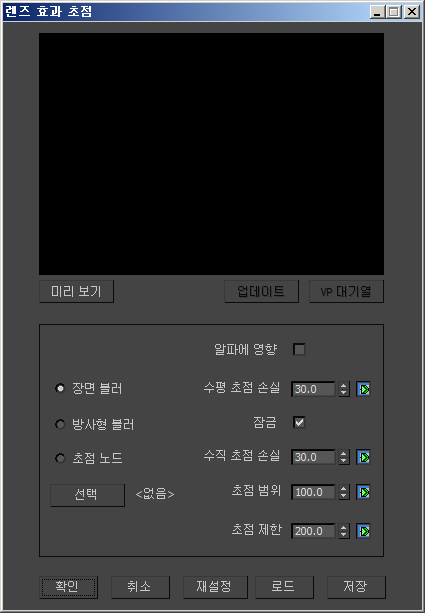

렌즈 효과 초점 대화상자에서는 카메라로부터의 거리를 기준으로 오브젝트를 흐리게 할 수 있습니다. 초점은 장면에서 Z 버퍼 정보를 사용하여 블러 효과를 만듭니다. 초점을 사용하여 초점 내부의 전경 요소와 초점 외부의 배경 요소와 같은 효과를 만들 수 있습니다.
플레어, 글로우 및 강조 표시와 같은 초점 설정을 나중에 사용하기 위해 로드하고 저장할 수 있습니다. 초점 설정은 LZO 파일(.lzo)에 저장됩니다.

인터페이스
렌즈 효과 초점 대화상자에는 미리보기 창과 그 아래에 초점 매개변수를 제어하는 영역이 있습니다.

[초점 컨트롤 그룹]
이 그룹의 왼쪽에 있는 설정에서는 장면을 흐리게 하는 방법을 선택할 수 있으며 오른쪽에 있는 설정에서는 장면에 적용되는 블러의 정도를 결정할 수 있습니다.
- 알파에 영향
- 이 옵션을 선택하면 32비트 형식으로 렌더링할 때 블러 효과도 이미지의 알파 채널에 적용됩니다. 이 옵션을 선택하여 흐리게 처리된 이미지를 다른 이미지와 합성합니다.
- 수평 초점 손실
- 수평(X축) 방향의 이미지에 적용되는 블러의 양을 지정합니다. 초점 손실 값의 범위는 0%에서 100%입니다. 이 매개변수는 애니메이션할 수 있습니다.
- 잠금
- 수평 및 수직 손실 설정을 함께 잠급니다. 선택한 경우 수직 초점 손실이 자동으로 업데이트되어 수평 손실에 대한 변경 사항과 일치됩니다.
- 수직 초점 손실
- 수직(Y축) 방향의 이미지에 적용되는 블러의 양을 지정합니다. 초점 손실 값의 범위는 0%에서 100%입니다. 이 매개변수는 애니메이션할 수 있습니다.
- 초점 범위
- 블러 효과가 이미지 중심(방사형 블러) 또는 카메라(초점 오브젝트)로부터 어느 정도 떨어져 시작하는지 지정합니다. 값이 증가하면 효과의 반지름이 카메라 또는 이미지 중심으로부터 더 멀리 이동합니다. 이 매개변수는 애니메이션할 수 있습니다.
- 초점 제한
- 블러 효과가 최대 강도일 때 이미지 중심(방사형 블러) 또는 카메라(초점 오브젝트)로부터의 거리를 지정합니다. 초점 제한을 높게, 초점 범위를 낮게 설정하면 장면에서 블러의 양이 점차 증가하지만 초점 제한과 범위를 가깝게 설정하면 짧은 거리에서 블러 효과가 빨라집니다. 이 매개변수는 애니메이션할 수 있습니다.
주: 초점 범위와 초점 제한을 같은 값으로 설정하면 안 됩니다. 블러에서 선명한 초점으로 급격히 변경되어 원하지 않은 시각적 효과가 발생합니다.
