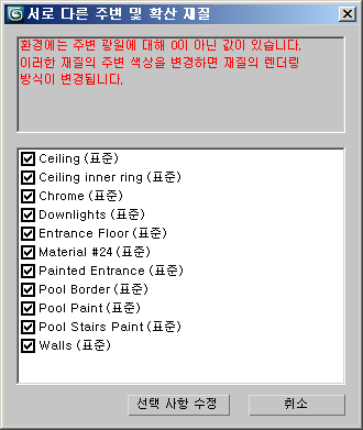

다른 주변 및 분산 재질
이 대화상자는 모두 찾기 또는 선택 사항 찾기를 클릭하면 나타납니다.
[상태 메시지]
이 영역은 장면(또는 선택)에 주변 및 분산 값이 다른 재질이 있는지 여부를 나타내는 메시지를 표시합니다.
[재질 리스트]
주변 및 분산 값이 다른 모든 재질을 나열합니다.
선택 사항 수정
대화상자에서 선택한 재질에 대한 주변 및 분산 채널을 잠급니다.
취소
변경하지 않고 대화상자를 닫습니다.
