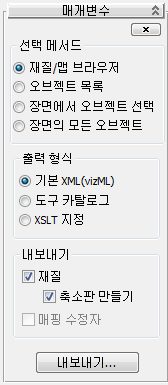

인터페이스
선택 방법 그룹
재질을 내보내기 위한 방법입니다.
  • 재질/맵 브라우저재질/맵 브라우저에서 내보내기할 재질을 선택할 수 있습니다.
  • 오브젝트 리스트내보내기를 클릭한 후 재질/수정자 내보내기에 대한 오브젝트 선택 대화상자를 사용하여 오브젝트를 지정할 수 있습니다. 이 대화상자는 장면에서 선택 대화상자처럼 작동합니다. 선택한 오브젝트에 할당된 모든 재질을 내보냅니다.
  • 장면에서 오브젝트 선택내보내기를 클릭한 후 장면에서 오브젝트를 선택할 수 있습니다. 선택한 오브젝트에 지정된 재질을 내보냅니다.
  • 장면의 모든 오브젝트장면에 할당된 재질을 모두 내보냅니다.
출력 형식 그룹
XML 재질 출력의 형식을 정의합니다.
  • 기본 XML(vizML) 재질을 원시 XML로 내보냅니다.
    팁: 이 형식은 3ds Max 내에서 XML 재질 파일을 공유하는 데 사용합니다.
  • 도구 카탈로그 재질을 ATC(Autodesk Tool Catalog) 형식으로 내보냅니다.
    이 파일 유형은 AutoCAD 내용 브라우저 및 Autodesk VIZ 내용 브라우저에 표시하는 데 적합합니다.
    주: 이 파일 유형을 3ds Max로 가져오려면 동일한 시스템에 Autodesk VIZ 렌더도 설치되어 있어야 합니다.
  • XSLT 지정사용자 자신의 XSL 변환을 XML 출력에 적용할 수 있습니다.
내보내기 그룹
이 설정을 통해 재질 할당 사항 중 내보낼 부분을 정의할 수 있습니다.
재질
재질 정의를 내보냅니다.
썸네일 만들기
각 재질에 대한 썸네일을 내보냅니다.
주: 썸네일 이미지는 ATC에서 참조되며 AutoCAD 내용 브라우저 및 Autodesk VIZ 내용 브라우저에 표시됩니다.
매핑 수정자
특정 오브젝트에 적용된 매핑 수정자를 내보냅니다.
내보내기
정의된 선택 방법, 출력 형식 및 내보내기 매개변수를 사용하여 XML 내보내기 프로세스를 시작하려면 클릭합니다.
내보내기를 클릭(그리고 선택적으로 내보낼 것을 선택)한 후 XML 파일에 저장할 경로나 URL을 참조된 비트맵 파일 경로로 설정하라는 메시지가 표시됩니다. 기본값은 빈 문자열이며 XML로 작성될 때 비트맵 파일 이름에 경로가 추가되지 않음을 의미합니다. 나중에 재질을 가져올 때는 참조된 비트맵 파일이 비트맵 검색 경로에 있다고 가정합니다.
썸네일을 내보내거나 고유한 XSL 변환을 적용하도록 선택한 경우에는 각각 썸네일 파일을 저장할 경로 및 XSLT 파일을 찾을 경로를 설정하라는 메시지가 표시됩니다.
