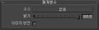

맵에 사용할 이미지 파일을 선택할 수 있도록 비트맵 이미지 파일 선택 대화상자를 엽니다. 3ds Max가 지원하는 아무 파일 유형이나 선택할 수 있습니다.
밝기 슬라이더 또는 숫자 필드를 사용하여 이미지의 밝기를 줄일 수 있습니다. 기본값이 100%인 경우 맵에는 원래 톤이 있습니다. 기본값은 100.0%입니다.
이미지의 색상을 반전합니다.

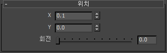

로컬 XY축을 따라 3ds Max 단위로 이미지를 간격띄우기합니다.
로컬 Z축 주변에서 이미지를 회전합니다. 기본값은 0.0입니다.

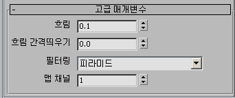

뷰에서의 거리에 기반하여 맵의 선명도나 블러에 영향을 줍니다. 맵에서 멀어질 수록, 더욱 더 흐려집니다. 블러 값은 표준 공간의 맵을 흐려지게 하며 블러는 주로 앨리어싱을 피하는 데 사용됩니다. 범위는 0.01에서 100 사이입니다. 기본값은 0.1입니다.
뷰에서의 거리와 관계없이 맵의 선명도나 블러에 영향을 줍니다. 블러 간격띄우기는 오브젝트 공간의 이미지 자체를 흐려지게 하며 맵의 세부 사항을 부드럽게 하거나 초점을 흐리게 하여 흐린 이미지의 효과를 얻으려는 경우에 이 옵션을 사용합니다. 범위는 0.0에서 1.0 사이이며, 기본값은 0.0입니다.
블러/블러 간격띄우기를 참조하십시오.
