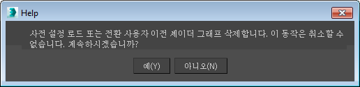

이렇게 하면 나머지 사전 설정 셰이더 트리가 제거된다는 경고가 3ds Max에 표시됩니다. 예를 클릭합니다.

아니오를 클릭하고 그래프 편집을 시작합니다.
