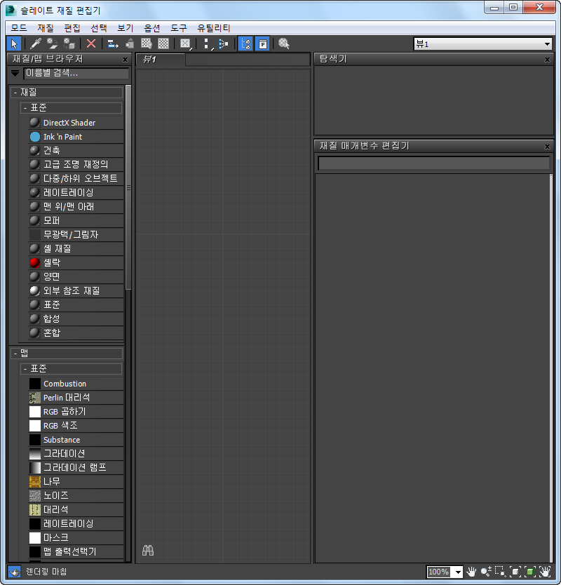

슬레이트 재질 편집기 창
왼쪽: 재질/맵 브라우저 패널
가운데: 활성 뷰(2개 이상의 뷰 설정 가능)
오른쪽 아래: 매개변수 편집기 패널

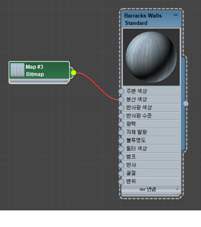

3ds Max에 재질이 활성 뷰의 노드로 표시됩니다.
재질 노드 예

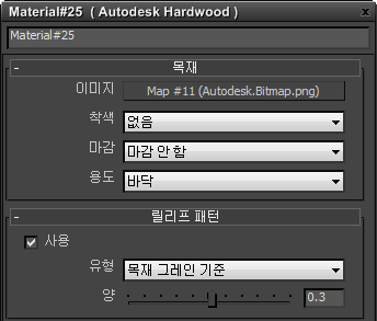

매개변수 편집기의 재질 매개변수
(노드를 두 번 클릭하여 노드의 매개변수 표시)
맵과 재질 노드를 함께 "와이어링"하여 재질에 맵을 할당합니다.
