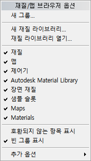

이 메뉴는 장면 재질 그룹을 관리합니다.
"모든 그룹에 대한 옵션 메뉴"를 참조하십시오.
장면 재질 그룹에서 재질 및 맵의 리스트를 업데이트하려면 클릭합니다.
자동 업데이트가 설정되어 있더라도 이 선택 항목에는 영향을 미치지 않습니다.
설정하면 3ds Max는 장면 재질 그룹에서 재질 및 맵 리스트를 자동으로 업데이트합니다. 기본적으로 설정되어 있습니다.
이 옵션을 설정하면 장면 재질 그룹에 현재 선택한 오브젝트에 할당된 재질만 표시됩니다. 선택한 오브젝트가 없거나 선택한 오브젝트에 재질이 없는 경우 장면 재질 그룹은 빈 상태로 표시됩니다. 이 옵션을 끄면 장면 편집기 그룹에 장면에서 사용된 모든 재질이 표시됩니다. 기본적으로 해제되어 있습니다.
이 하위 메뉴에 있는 선택 항목은 장면 재질 그룹에서 재질/맵 리스트를 업데이트할 때 검사할 3ds Max 영역을 지정합니다. 기본적으로 다음 세 가지가 설정됩니다.
이 선택 사항 중 하나를 해제하는 경우 해당 재질 및 맵(예: 현재 환경에서 사용되는 맵)이 더 이상 장면 재질 그룹에 나타나지 않습니다. 선택 사항을 재설정하면 해당 재질 및 맵이 다시 한 번 표시됩니다.
선택한 재질을 새 라이브러리로 저장합니다.
이 옵션을 설정하면 그룹 표시를 확장하여 그룹의 재질, 하위 재질 및 맵을 모두 표시합니다. 이 옵션을 끄면 최상위 수준의 재질만 표시합니다. 기본적으로 해제되어 있습니다.
