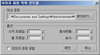

이미지 파일 리스트 컨트롤 대화상자에는 이미지 파일 리스트(IFL 파일)를 만드는 데 사용되는 컨트롤이 제공됩니다. IFL 파일에는 배경 또는 재질로 렌더링할 스틸 이미지 파일이 순서대로 나열됩니다. 이 대화상자를 사용하면 IFL 파일을 하드디스크 상의 다른 디렉토리로 리디렉션할 수 있으므로 CD-ROM에 있는 파일 시퀀스를 선택하는 경우 특히 유용합니다.
이 대화상자는 IFL 관리자 유틸리티에 제공되는 기능과 중복되는 기능입니다.
인터페이스
대상 경로 그룹
- [파일 이름]
- IFL 파일을 저장할 디렉토리를 설정합니다.
- 찾아보기
-  정확한 디렉토리를 찾는 데 사용합니다.
옵션 그룹
IFL 파일을 만드는 데 사용되는 추가 옵션을 설정합니다.
- 시작 프레임
-  시퀀스에서 첫 번째 프레임으로 사용할 파일을 결정합니다. 시퀀스의 첫 번째 이미지 외에 다른 이미지로 시작하려는 경우 이 옵션을 사용합니다.
- 끝 프레임
-  IFL 리스트에 마지막 프레임으로 나열될 파일을 결정합니다.
- 매 N번째
-  이미지 파일 리스트에서 건너뛸 프레임 수입니다. 이 옵션을 사용하면 시퀀스의 길이를 애니메이션 길이에 맞출 수 있습니다.
- 승수
-  이미지 파일 리스트의 프레임 수를 늘립니다. 파일 리스트의 각 프레임이 이 값만큼 반복되므로 시퀀스의 길이가 그만큼 늘어납니다.
- 이미지 경로 포함
-  이미지 파일 리스트에 경로를 포함합니다.
